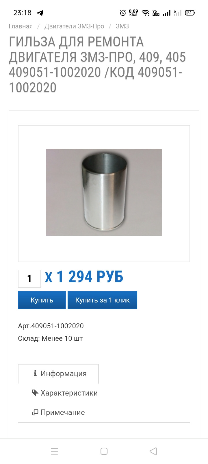

А что с ссылкой — не знаю. У меня тоже почему-то не сработала
Это не то, это сухая гильза.
Просто подумал, что нужна г льза для восстановления 405 блока
Подобных гильз я сам кучу найти могу, а вот именно мокрую гильзу пока хз.
