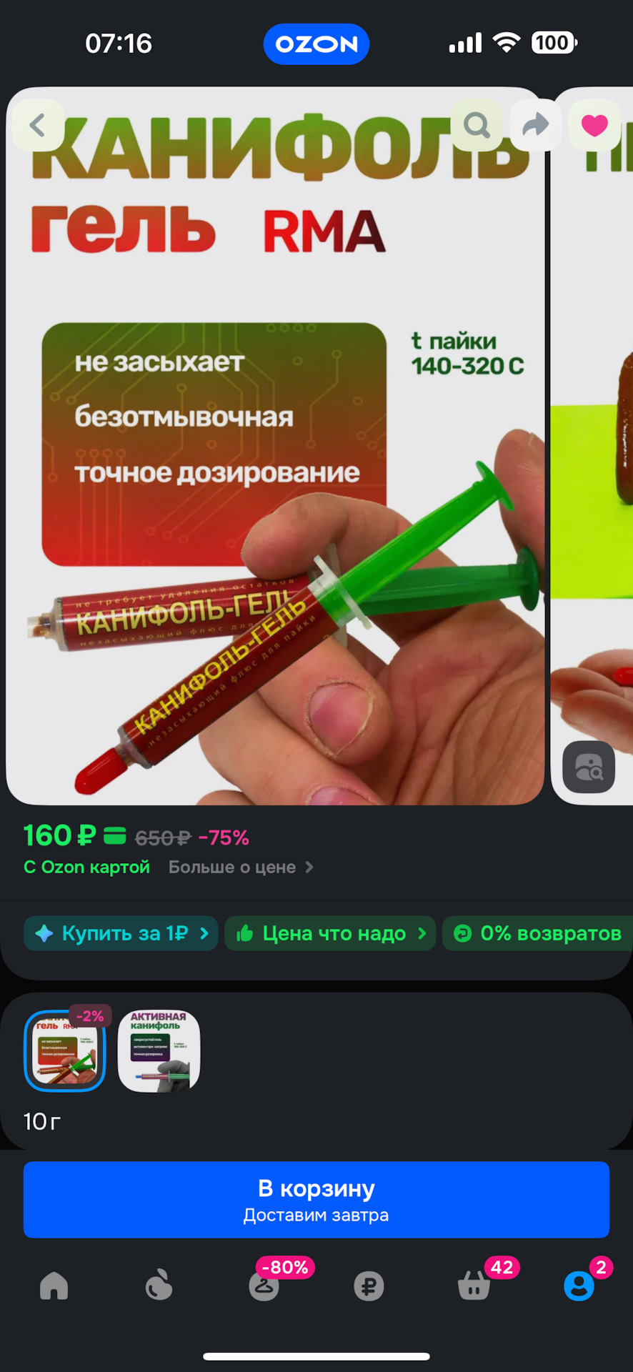

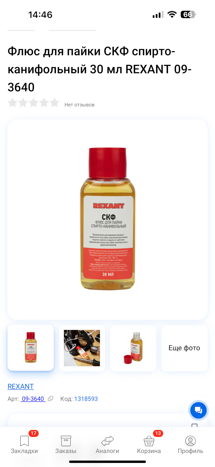

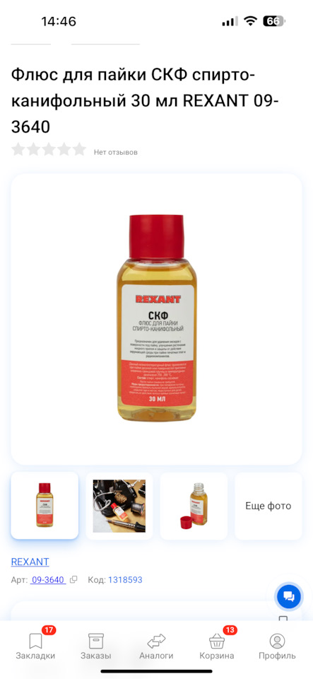

Такой например?

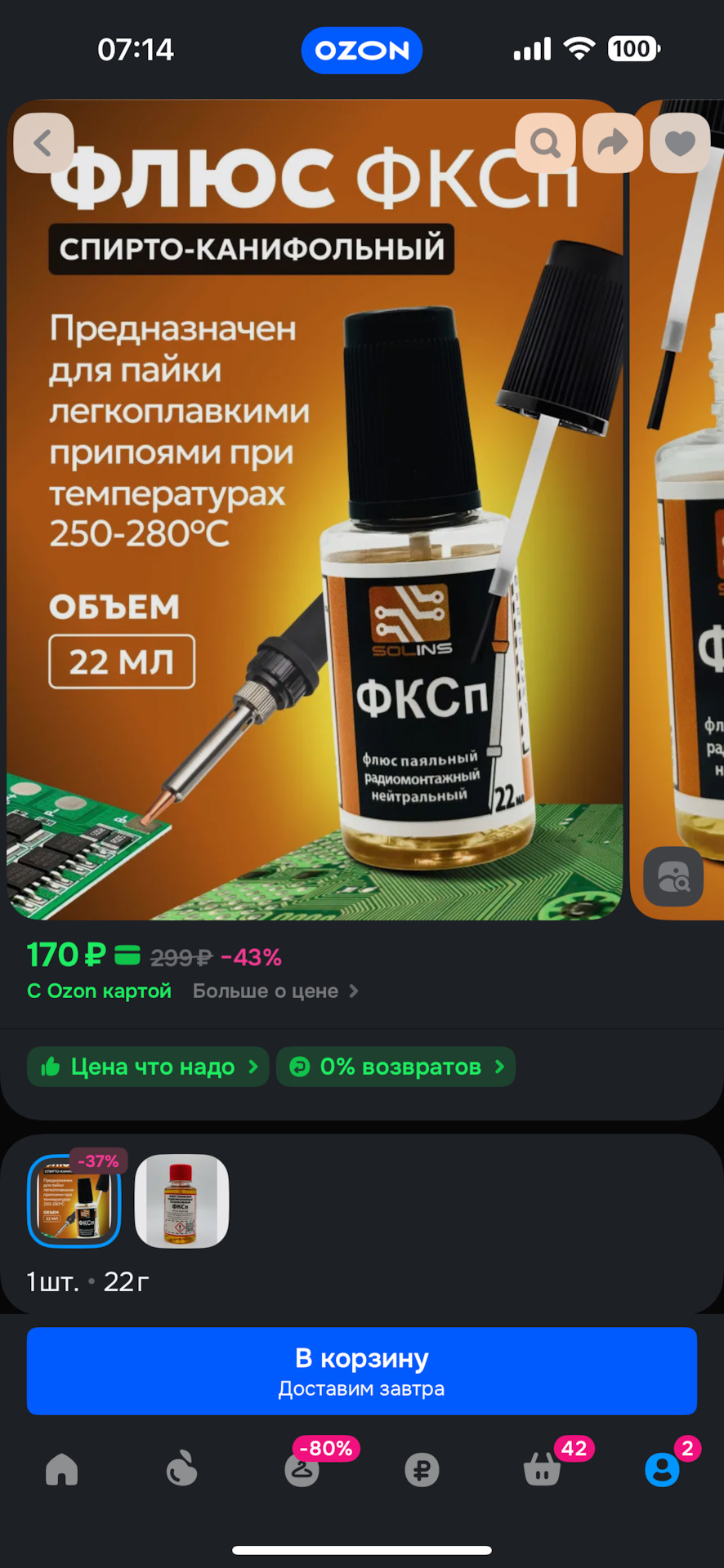

Вот

Вот нашел вариант, так понимаю то что нужно

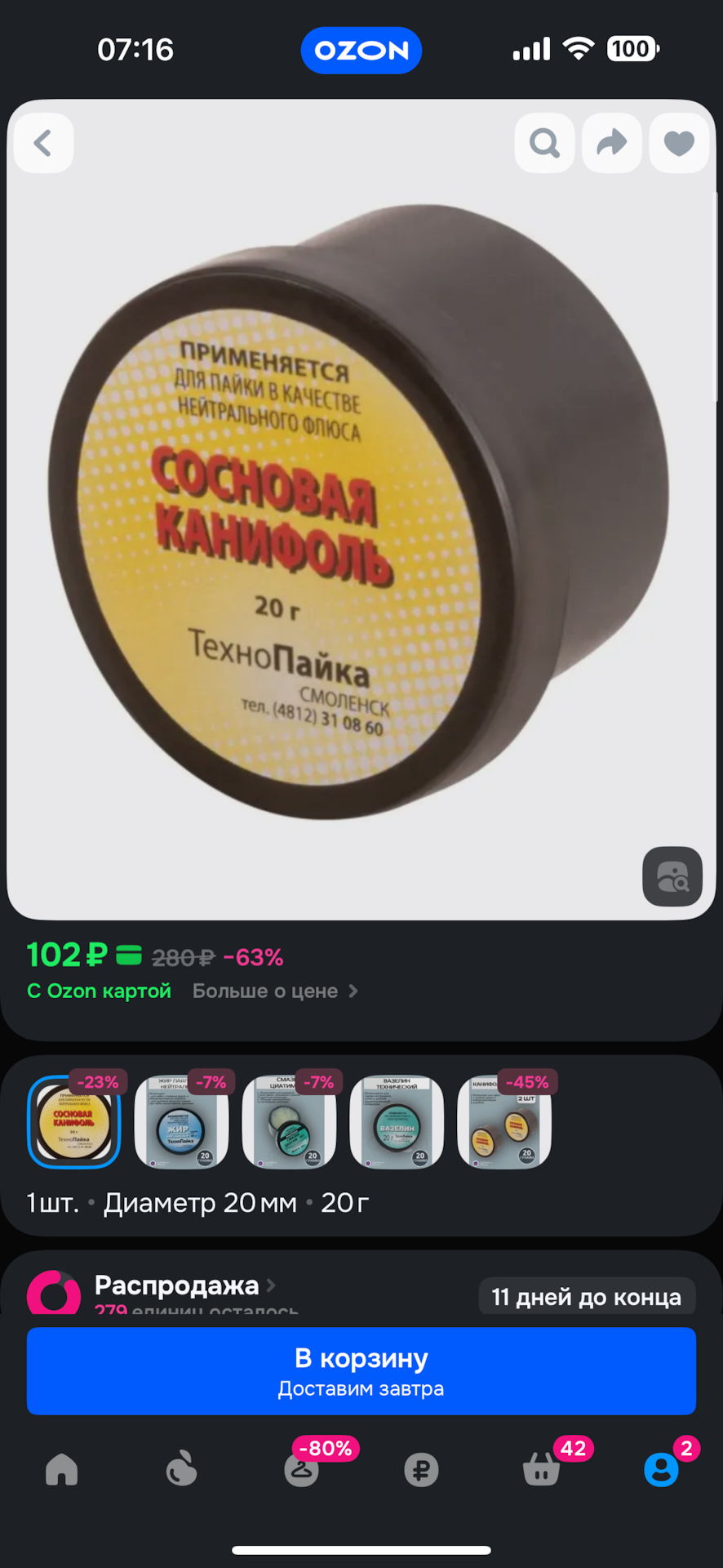

Термоусадка само собой. Вопрос на что заменить лти, я так понял на обычную канифоль
обычная канифоль и обычный спирт )
Спиртом разбавлять её?
да, только размолоть чем нибудь
А это не готовый уже вариант? Я так понимаю это уже разбавленная канифоль или нет?
Не знаю, когда zx- spectrum паяли, такого не было)

А это не готовый?
Ну наверное, там же состав указан)
Спиртоканифоль как в тренде выше, обычная канифоль. Ещё норм вариант паста ПБК-26М, но она довольно дорогая. Знакомый монтажник АМС посоветовал
