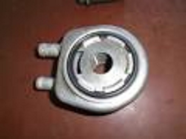

Всем привет подскажите насколько эфективен маслянный теплообменник устанавливаемый перед масляным фильтром?
В смысле эффективен? У него выход на масляный радиатор и вход с него же. Сам по себе он ничего не охлаждает.
он как раз охлаждается жидкостью из системы охлаждения
Нет от него толка, на мой взгляд.
В тех моторах что я сталкивался ( в стоке) присутствуют похожие теплообменники для выравнивания температур в автомате и моторе. Так по факту это тот-же радиатор — в уменьшенном размере. Судить о его эффективности можно и на пальцах ( сравнивая с полноценным масляным радиатором). Единственный плюс это он подогревает масло в холод (охлаждайка всё таки прогревается быстрей)
вот и я думаю что площадь охлаждения маловата будет
