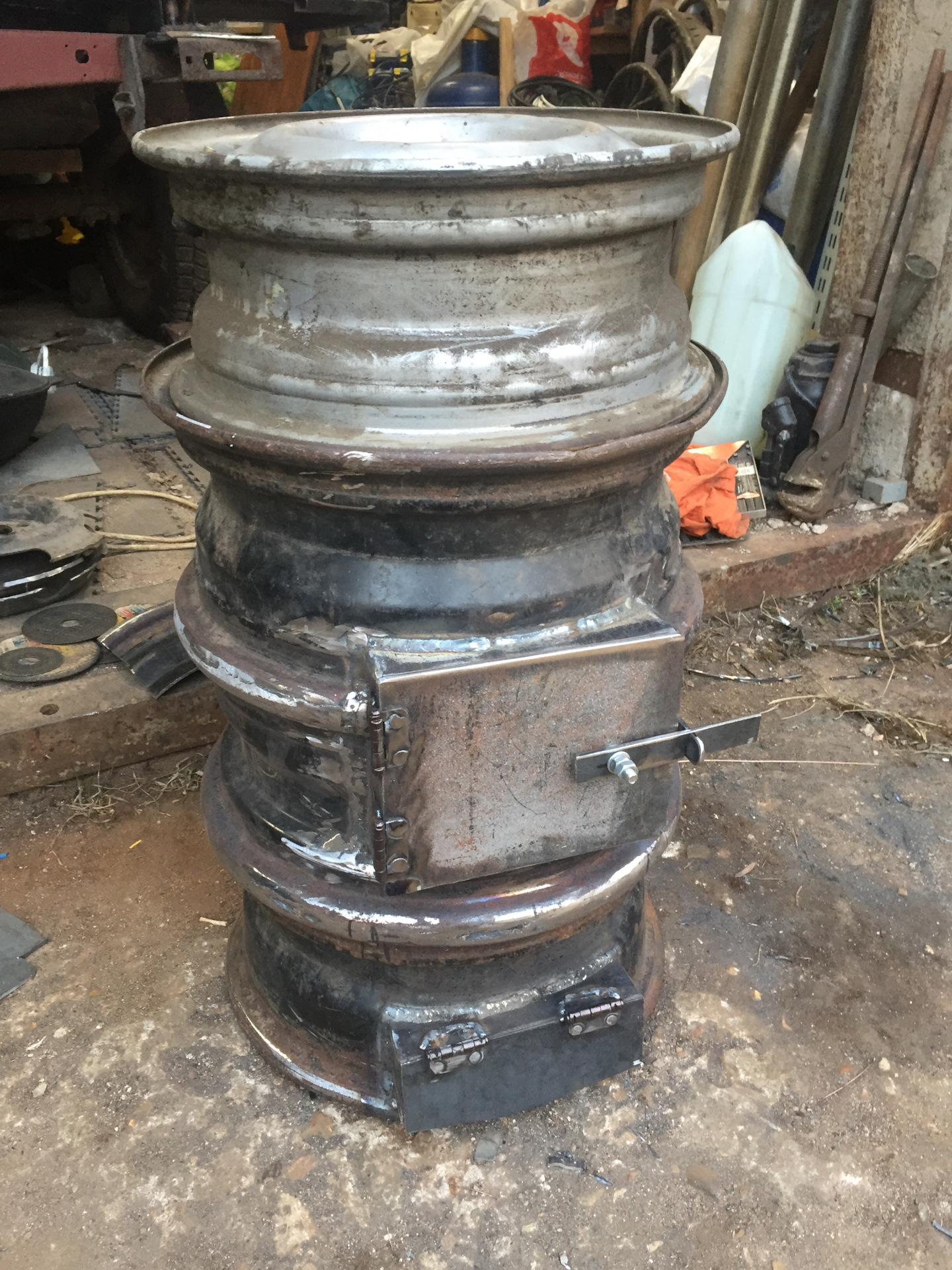

Здравствуйте уважаемые участники сообщества, может вопрос не по теме.Имееться казан 12 литров диаметр 400 миллиметров, подскажите какого лучше диаметра делать печь 300 миллиметров или 400 ?Всем спасибо за помощь .Всем удачи и добра.
печь — по верхнему диаметру казана. Чтобы казан в неё практически весь ушел.
Спасибо Ангелина за совет.
Все верно. Если у казана есть "ушки" — то аккурат чтобы по них и входил — тогда нагрев будет самый оптимальный
Спасибо

Типа вот такой
